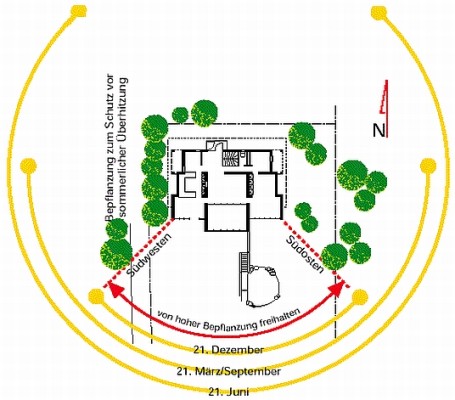

Die Orientierung eines Gebäudes und die Ausrichtung der Fenster bestimmen den Wärmegewinn während der Heizperiode. Ost- und Westfenster empfangen 60 %, Nordfenster 40 % der nutzbaren solaren Einstrahlung eines nach Süden gerichteten Fensters. Ost- und Westfenster weisen durch die tiefen Sonnenstände der sommerlichen Morgen- und Abendsonne größere Überhitzungsprobleme auf als Südfenster.
Die Möglichkeit, über die Orientierung, Zonierung und Erhöhung des Fensterflächenanteils auf der Südseite Wärmegewinne zu maximieren, wird häufig überschätzt. Je nach Gebäudeform und Fensterflächenanteil liegt der max. Wärmegewinn bei 4 - 8 kWh/m² und Jahr.
Nur bei Passivhäusern mit einem Wärmebedarf von 10 – 15 kWh/m² und Jahr spielen diese Wärmegewinne eine relevante Rolle.
    * Bei Passivhäusern sollte eine max. Abweichung aus der Südrichtung von 10° eingehalten werden.
    * Bei Niedrigenergiehäusern kann die südorientierte Fassade bis zu 30° abweichen.
Die Zonierung von Wohn- und Aufenthaltsräume sollten nach Süden ausgerichtet werden, so dass sie auch im Winter von direkter Sonneneinstrahlung profitieren kann. Auf der Nordseite sollten Nebenräume, Treppen und der Eingangsbereich angeordnet werden, deren Temperaturniveau im Winter niedriger gehalten werden kann.
