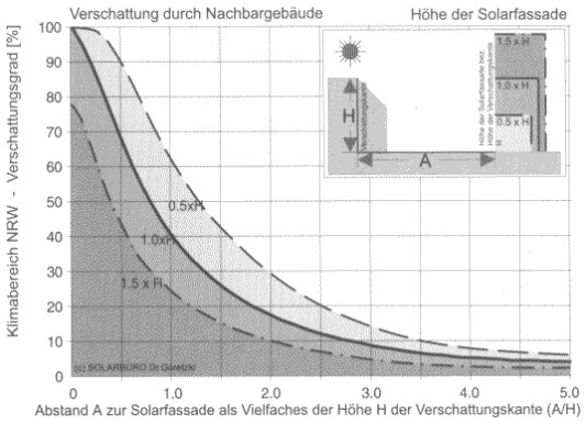

Dichte Bebauung führt oft zu einer Reduzierung des solaren Potenzials. Die Verschattungswirkung ist dabei abhängig vom Abstand der schattenwerfenden Kante und der Höhe des Nachbargebäudes.
Verschattungsgrad bei geschlossenen Gebäudezeilen
Als Kennwert sollte der Abstand zwischen der schattenwerfenden Kante und der Solarfassade (A) mindestens das 2,7-fache der Höhe der Verschattungskante (H) betragen (siehe Grafik).
Eine Vergrößerung des A/H-Verhältnis über 3,5 erbringt keine wesentliche Zunahme der Solargewinne.
Verschattungsgrad bei Einzelgebäuden
Bei Einzelgebäuden ist der Verschattungsgrad vom A/H-Verhältnis, von der Länge der Baukörper und dem Abstand der Gebäude abhängig. Als Kennwert sollte das A/H-Verhältnis mindestens das 2,4-fache der schattenwerfenden Kante betragen.
